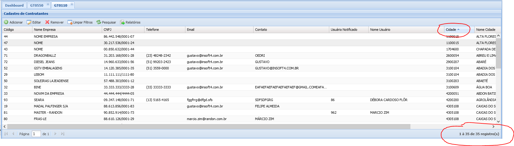

<?xml version="1.0" encoding="UTF-8"?><rss xmlns:dc="http://purl.org/dc/elements/1.1/" xmlns:content="http://purl.org/rss/1.0/modules/content/" xmlns:atom="http://www.w3.org/2005/Atom" version="2.0"><channel><title><![CDATA[Ordenação de colunas que são FK&#x27;s nas grids dos sistemas.]]></title><description><![CDATA[<p dir="auto">Atualmente os sistemas GT, Akita, Ponto Enterprise e Ex possuem a situação onde em algumas ocasiões a ordenação de uma coluna da grid retorna apenas aqueles registros no qual o valor dessa coluna é "not null".</p>
<p dir="auto">Cenário do problema:</p>
<li>coluna da grid é uma fk opcional;</li>
<li>getSortParam está implementado nessa coluna seguindo o contexto 'tabelaOrigem.campoExibidoNaColuna';</li>
<li>mapeamento da domainClass da grid tem associação direta com a domainClass que representa a fk. Ex: TipoPessoa tipoPessoa.</li>
<p dir="auto">Notou-se que definir o atributo "tabelaOrigem" como "nullable: true" na domainClass, bem como o fetchMode("tabelaOrigem", FetchMode.JOIN) no getDefaultWhere não resolvem o problema. Durante a execução da consulta a claúsula SQL no console exibe o "inner join" na tabela que possui o campo sendo ordenado, mesmo que esta seja uma fk opcional. O correto nesse caso é "left join".</p>

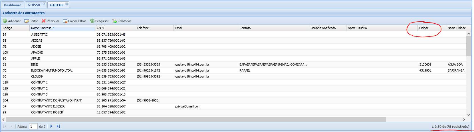

<p dir="auto">Abaixo imagens que mostram o cenário atual.</p>
<p dir="auto">Antes da ordenação:<br />
<img src="/assets/uploads/files/1628022118031-antes-ordena%C3%A7%C3%A3o.png" alt="antes ordenação.PNG" class="img-responsive img-markdown" /><br />
Depois da ordenação:<br />
<img src="/assets/uploads/files/1628022123882-depois-ordena%C3%A7%C3%A3o.png" alt="depois ordenação.PNG" class="img-responsive img-markdown" /></p>
