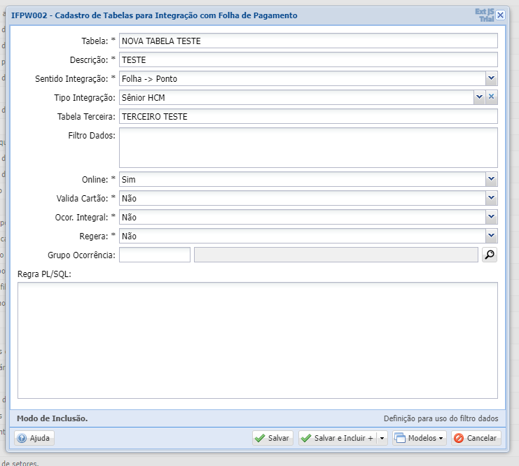

<h4>2.1 <strong>Configuração na IFPW002</strong></h4>
<p dir="auto"><img src="/assets/uploads/files/1736276601923-68bcd8da-ada6-4d5c-bd47-66fa3c34db4c-image.png" alt="68bcd8da-ada6-4d5c-bd47-66fa3c34db4c-image.png" class="img-responsive img-markdown" /></p>
<li><strong>Sentido Integração</strong>: deve estar como “Folha→Ponto” ou “Ambos”.</li>
<li><strong>Tipo Integração</strong>: deve ser “Sênior HCM”.</li>
<li><strong>Tabela terceira</strong>: nome da tabela da sênior correspondente a tabela intfol<br />
que será integrada.</li>
<li><strong>Filtro Dados</strong>: filtro aplicado na consulta de pendências ao acionar a ta<br />
bela na API da Sênior.</li>
<h4>2.1.1 <strong>Filtro Dados</strong></h4>
<p dir="auto">No filtro deve ser indicado as empresas que irão integrar entre Sênior HCM e Ponto Soft, o código das empresas é o que esta no cadastro da Sênior.<br />
Cada código deve ser separado por <strong>vírgula</strong>, conforme exemplo abaixo:</p>
<li><code>NUMEMP = 1,NUMEMP = 2,NUMEMP = 3</code></li>
<p dir="auto">Assim a API, vai fazer uma requisição para cada NUMEMP.</p>
<li>Para as tabelas <strong>R016ORN</strong> e <strong>R016HUE</strong>, o filtro de ver no campo <code>TABORG</code>
<li><code>TABORG= 1,TABORG= 2,TABORG= 3</code></li>
</li>
<p dir="auto">Como filtro adicionar deve ser criado o parâmetro customizado <strong>TIPCOL_SENIOR</strong> que ira conter o valor da coluna <code>TIPCOL</code> das tabelas da sênior, <strong>esse dado é obrigatório ser informado!</strong></p>
<p dir="auto">O controle do <code>TIPCOL</code> é feito dentro da <strong>pack_integracao_senior</strong>!</p>
<h4><strong>2.1.2 Data de demissão</strong></h4>
<p dir="auto">Deve ser cadastrado o parâmetro customizado <strong>OCOR_DESLIGAMENTO_SENIOR</strong> esse é o código que indica a demissão do colaborador, a data de demissão vem no campo <code>DATAFA</code>.<br />
Essa informação vem em duas tabelas, <strong>R034FUN</strong> e <strong>R038AFA</strong>.</p>
