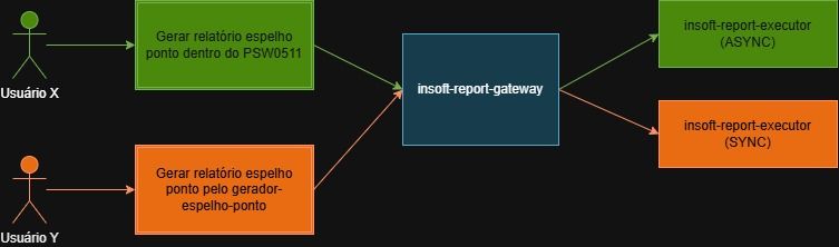

<p dir="auto">Dessa forma, quando o insoft-report-executor novo estiver no ar, ele se registrará ao insoft-report-gateway padrão, que irá usar este insoft-report-executor quando receber um agendamento que deve ser executado imediatamente.</p>
<p dir="auto"><img src="/assets/uploads/files/1776709830207-80809401-ecca-4046-b2ce-48a0d577a4a4-sync-async.jpg" alt="80809401-ecca-4046-b2ce-48a0d577a4a4-sync-async.jpg" class="img-responsive img-markdown" /></p>
<p dir="auto"><em><strong>Obs 1: de maneira resumida, essa arquitetura permite o deploy de inúmeros insoft-report-executor que se registram em um mesmo insoft-report-gateway, que acionara o executor disponível de acordo com o modo de operação e priorização das threads.</strong></em></p>
<p dir="auto"><em><strong>Obs 2: somente usar SYNC mode quando houver uma rotina que requer execução imediata do relatório para que esteja disponível ao usuário (quando não pode haver o login no sistema para acesso a tela de agendamentos).</strong></em></p>
