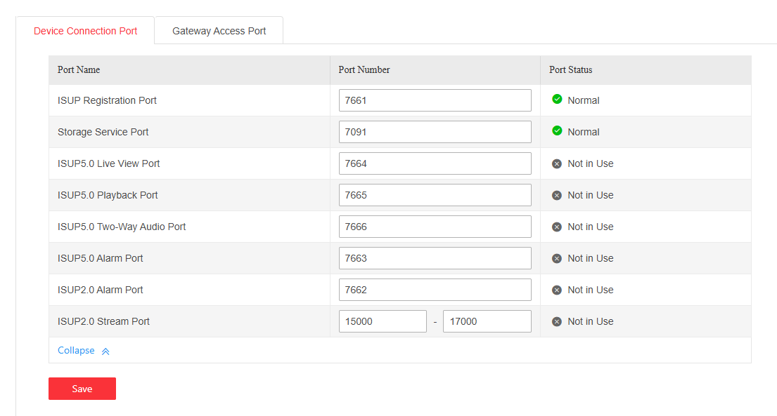

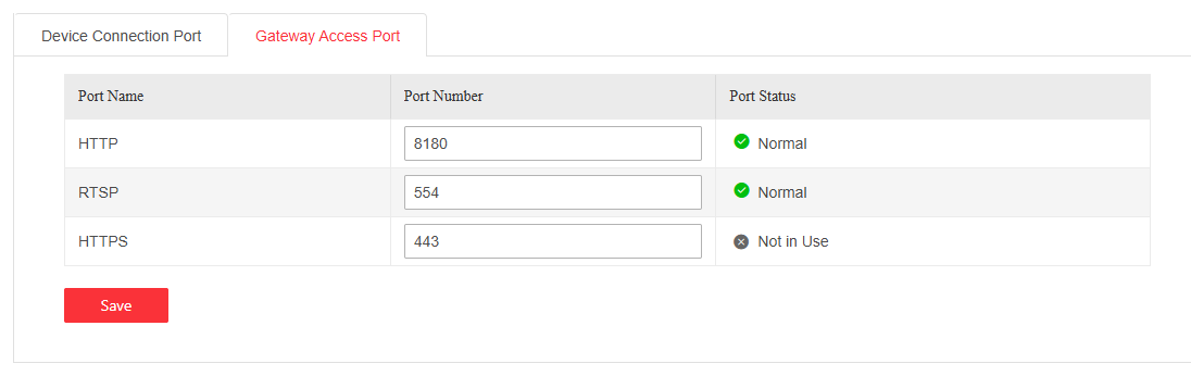

<p dir="auto">Algumas portas aparecem nas telas do Gateway, mas só precisam ser liberadas se o cliente usar recursos de vídeo, áudio, playback, alarmes ou streaming pelo Gateway. Exemplos: <code>554</code>, <code>7664</code>, <code>7665</code>, <code>7666</code>, <code>7663</code>, <code>7662</code> e <code>15000-17000</code>.</p>
<p dir="auto">Os prints abaixo mostram onde essas portas aparecem no Hik Device Gateway.</p>
<p dir="auto">Importante: os IPs e hostnames que aparecem nas imagens são apenas exemplos. O endereço <code>201.20.147.94</code>, por exemplo, não é um padrão para clientes. Cada cliente deve usar o IP, hostname ou endereço público definido pela própria rede.</p>
<p dir="auto"><img src="/assets/uploads/files/1785778952182-21ffee01-b8b2-424a-a247-f5f084d83519-hik-device-gateway-portas-conexao-dispositivos.png" alt="21ffee01-b8b2-424a-a247-f5f084d83519-hik-device-gateway-portas-conexao-dispositivos.png" class="img-responsive img-markdown" /></p>
<p dir="auto"><img src="/assets/uploads/files/1785778982628-338ce709-17c8-457d-96c9-9405532e6ca0-hik-device-gateway-portas-acesso-gateway.png" alt="338ce709-17c8-457d-96c9-9405532e6ca0-hik-device-gateway-portas-acesso-gateway.png" class="img-responsive img-markdown" /></p>

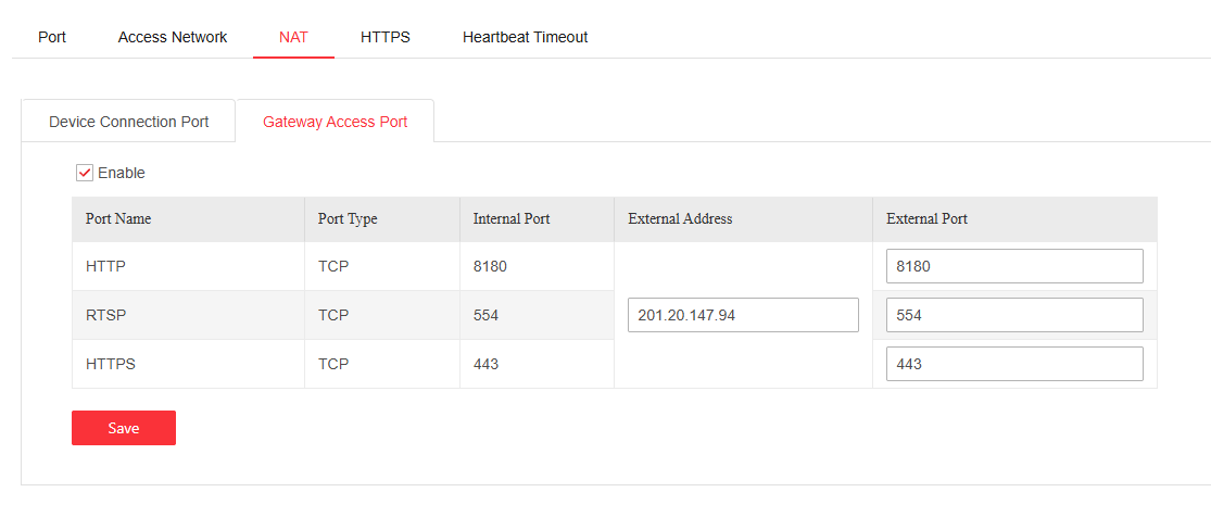

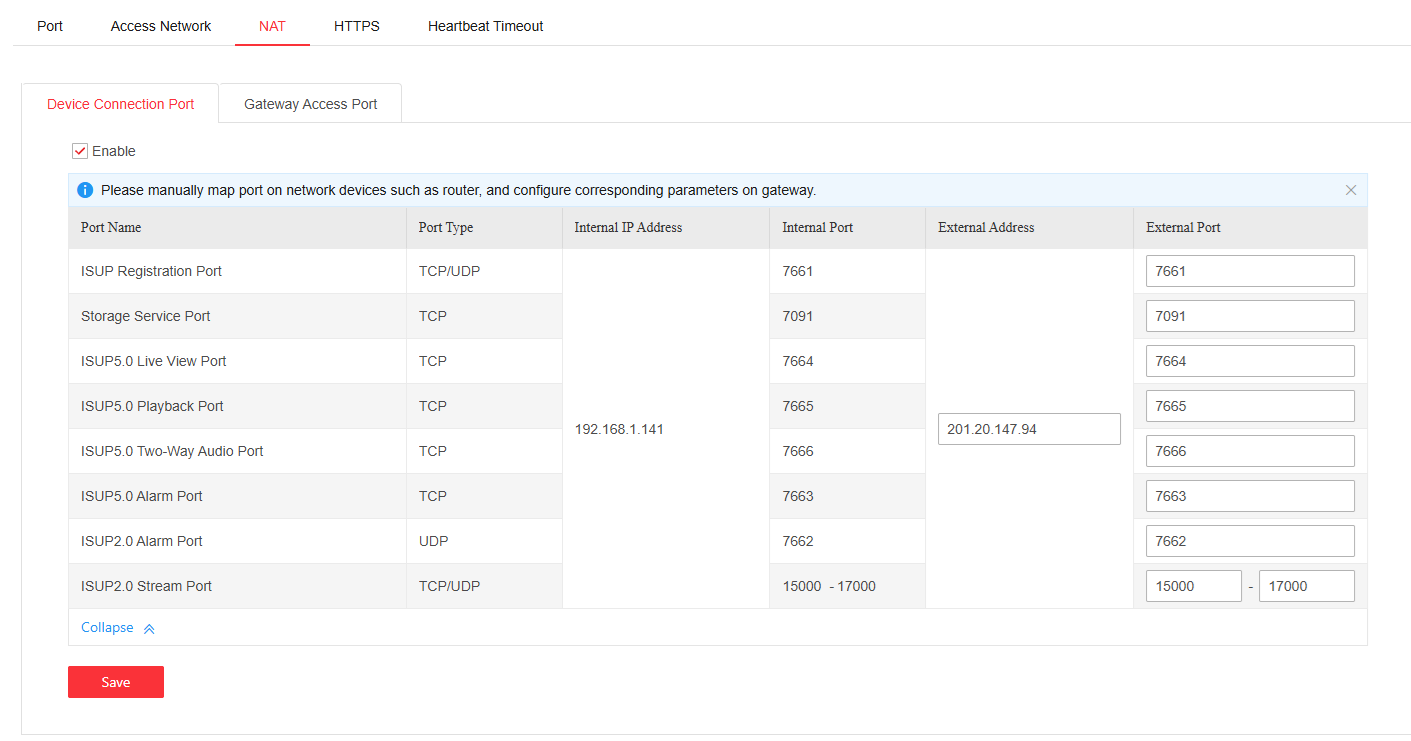

<p dir="auto">Quando houver NAT, ou seja, quando o equipamento ou serviço precisa acessar o Gateway por outro endereço de rede, a configuração deve apontar para o endereço realmente acessível por quem está fazendo a conexão.</p>
<p dir="auto"><img src="/assets/uploads/files/1785779020831-f5e57f5c-5430-44ff-b69a-9422d1572d8a-hik-device-gateway-nat-conexao-dispositivos.png" alt="f5e57f5c-5430-44ff-b69a-9422d1572d8a-hik-device-gateway-nat-conexao-dispositivos.png" class="img-responsive img-markdown" /></p>
<p dir="auto"><img src="/assets/uploads/files/1785779123926-3c4a7725-63cd-4b1d-b8bb-b54ce7f68ef8-hik-device-gateway-nat-acesso-gateway.png" alt="3c4a7725-63cd-4b1d-b8bb-b54ce7f68ef8-hik-device-gateway-nat-acesso-gateway.png" class="img-responsive img-markdown" /></p>
<p dir="auto"><img src="/assets/uploads/files/1785779489790-0e352294-1678-4325-ba54-8fb97858e9b1-hik-device-gateway-nat-acesso-gateway.png" alt="0e352294-1678-4325-ba54-8fb97858e9b1-hik-device-gateway-nat-acesso-gateway.png" class="img-responsive img-markdown" /></p>

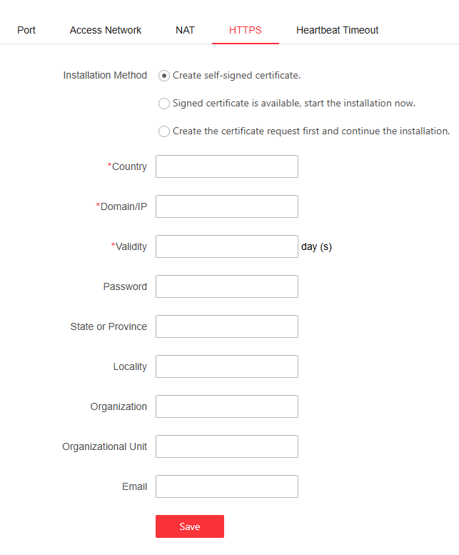

<h3>Criar certificado autoassinado</h3>
<p dir="auto">Essa opção cria um certificado dentro do próprio Gateway.</p>
<p dir="auto"><img src="/assets/uploads/files/1785779300936-abac7e47-911b-4fd3-8c82-b152210ae45e-hik-device-gateway-https-certificado-autoassinado.png" alt="abac7e47-911b-4fd3-8c82-b152210ae45e-hik-device-gateway-https-certificado-autoassinado.png" class="img-responsive img-markdown" /></p>
<p dir="auto">Ela pode ser usada em ambiente interno ou de teste, mas geralmente o navegador mostra aviso de segurança. Esse aviso acontece porque o certificado não foi emitido por uma autoridade confiável externa.</p>
<p dir="auto">Campos importantes:</p>
<li><code>Country</code>: país;</li>
<li><code>Domain/IP</code>: endereço usado para acessar o Gateway;</li>
<li><code>Validity</code>: quantidade de dias de validade;</li>
<li><code>Organization</code>: nome da empresa;</li>
<li><code>Email</code>: e-mail responsável.</li>

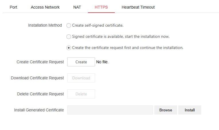

<h3>Criar solicitação de certificado</h3>
<p dir="auto">Essa opção é usada quando o cliente quer gerar uma solicitação e enviar para uma autoridade certificadora.</p>
<p dir="auto"><img src="/assets/uploads/files/1785779636299-f5223d3c-02b8-4f35-86c2-d71a1fcd675f-hik-device-gateway-https-solicitacao-certificado.png" alt="f5223d3c-02b8-4f35-86c2-d71a1fcd675f-hik-device-gateway-https-solicitacao-certificado.png" class="img-responsive img-markdown" /></p>
<p dir="auto">O fluxo é:</p>
<ol>
<li>criar a solicitação no Gateway;</li>
<li>baixar o arquivo gerado;</li>
<li>enviar para a autoridade certificadora;</li>
<li>receber o certificado assinado;</li>
<li>importar o certificado no Gateway.</li>
</ol>
<p dir="auto">Depois disso, a TI deve testar o acesso por HTTPS e confirmar se o certificado pertence ao mesmo endereço usado para acessar o Gateway.</p>
<p dir="auto">Quando o Insoft Hikvision Service for configurado para usar HTTPS com o Gateway, a configuração do serviço também precisa estar ajustada para HTTPS.</p>
